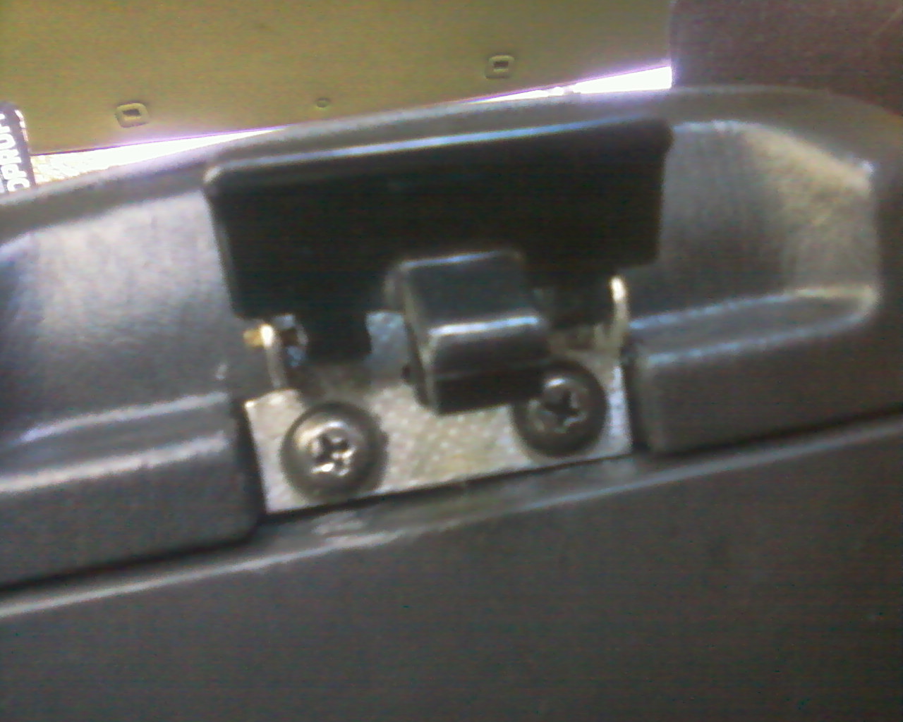

dmitriy055 Опубликовано 20 июня, 2012 Жалоба Поделиться Опубликовано 20 июня, 2012 А я отремонтировал и петли и замок, просто и надежно. сфоткаю выложу. к стати и замок бардачка тоже отремонтировал, работает лучше нового. Цитата Ссылка на комментарий Поделиться на другие сайты Поделиться
Shpil Опубликовано 21 июня, 2012 Жалоба Поделиться Опубликовано 21 июня, 2012 dmitriy055 Ну что не сфоткали? Цитата Ссылка на комментарий Поделиться на другие сайты Поделиться
dmitriy055 Опубликовано 21 июня, 2012 Жалоба Поделиться Опубликовано 21 июня, 2012 Вырезал пластину, загнул ей уши под защелкуhttp://s2.hostingkartinok.com/uploads/images/2012/06/b8c7dacd651f00be9f6130e0122f32af.jpgwidth=300 height=240http://s2.hostingkartinok.com/uploads/images/2012/06/cca2734dbcdd648d09188fe8cdd35638.jpg[/img]под защелку вставил кусочек от часовой пружины, чтобы откидывала после нажатияwidth=300 height=240http://s2.hostingkartinok.com/uploads/images/2012/06/6fad171b3b96bf130571fe0a4650fe74.jpg[/img]и прикрутил на родные саморезы. работает на отлично.Для того чтобы верхняя крышка подлокотника не открывалась одел на пипку кембрик по размеруhttp://s2.hostingkartinok.com/uploads/thumbs/2012/06/5426281ce0fb24045662916e4616bd1c.pngПетли не сфотографировал, надо разбирать, времени нет, но как-нибудь выложу обязательно вместе с замком бардачка Цитата Ссылка на комментарий Поделиться на другие сайты Поделиться
