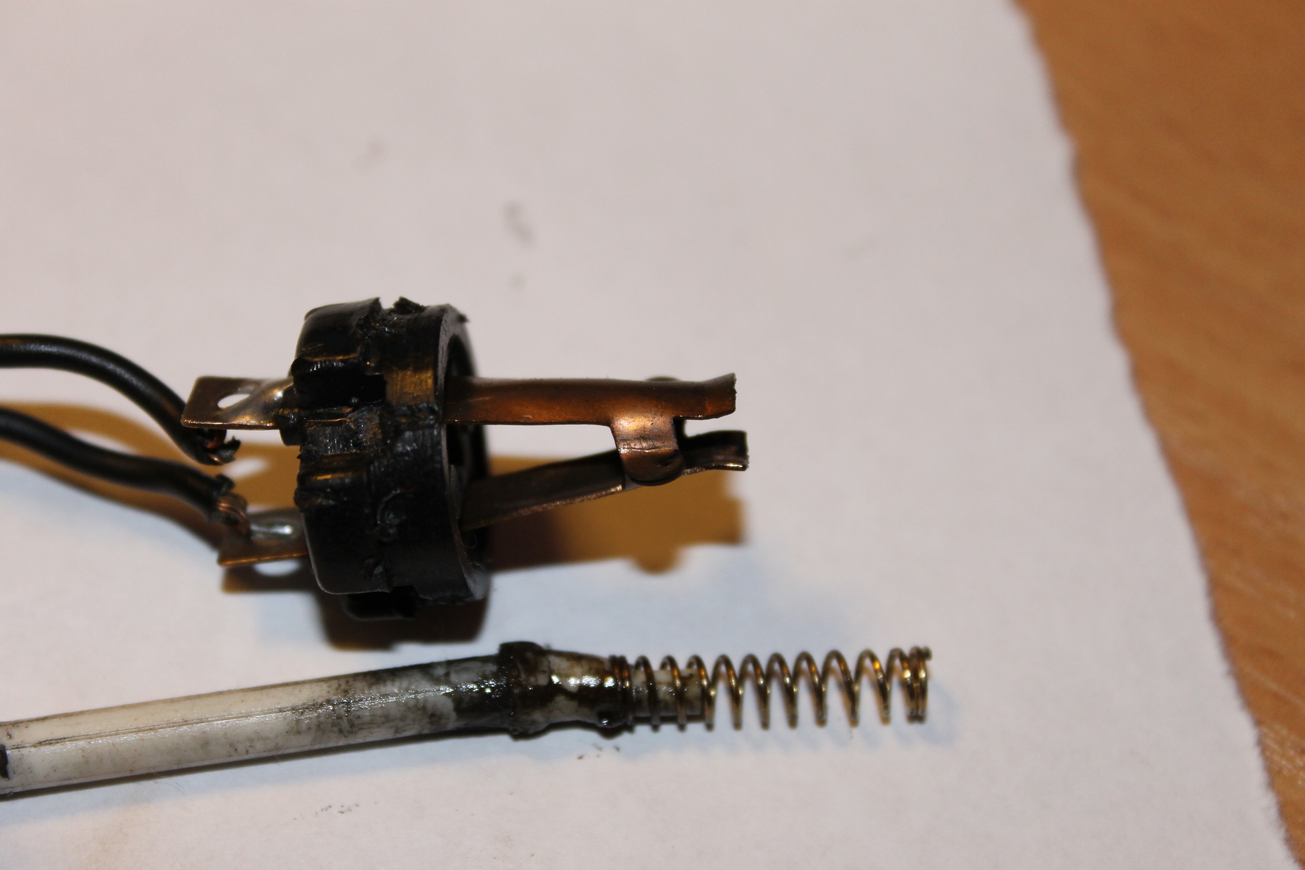

Опять "лягушка" умерла. Стопы перестали включаться. Разобрал, посмотрел. Что и ожидал, обгорели контакты. Из за этого начали сильно греться и оплавился шток. Поставил сегодня новую, только законектил через реле. Фотки есть, доберусь до дома, выложу.

а я тебе давно говорил про релюшку то
Лех, твое фото?
Так нельзя делать, опасно. :ai:
http://im5-tub-ru.yandex.net/i?id=27431426-02-72&n=21
Используй колодку и провода по длиннее, чтоб установить по дальше он ног.
Массу не ставь на лягушку, со временем отпадет (при затягивании, раздавит провод, на 50%).
Реле только не нашего( СССР ) производства.
Паша спасибо, фото мое. Все за изолировал надежно. Массу да, надо найти место по надежней. Но с другой стороны там на массу минимальные токи. А от ног оно и так далеко. Я проверил. Там фишку перекинул, через фиг знает что, что бы в ноги не вываливалась. В идеале конечно все сделать нужно по другому. В моем варианте- если умрет лягушка(механический износ), мне опять все перепаивать придется. Я понимаю что нужно воткнуть реле до фишки лягушки. Но у меня как всегда нет времени а есть идеи. Там уже сложнее и время свободного нужно больше. А реле я поставил наше родное (китайское) Щелкает очень тихо, да же не заметно. Что бы услышать работу реле, нужно закрыть окна и выключить музыку.
Вот что происходит внутри выключателя стоп сигналов. Контакты просто не выдерживают напругу, и от постоянного размыкания-замыкания начинают обгорать и греться.
http://s-file.ru/files/phpZQ0Eei.jpg
http://s-file.ru/files/php92xBKq.jpg
Что б окончательно навечно можно все это дело в термоусадку посадить
Шанс, что умрет 1 к миллиону.
Желательно поставить диод (для уменьшения токов самоиндукции и радиопомех)
http://s019.radikal.ru/i636/1305/b2/c1bc464f0a7c.jpg
К стопорям подключил доп. лампы? Может ПТФ задний, обычно лягушки не горят без доп. нагрузки.
