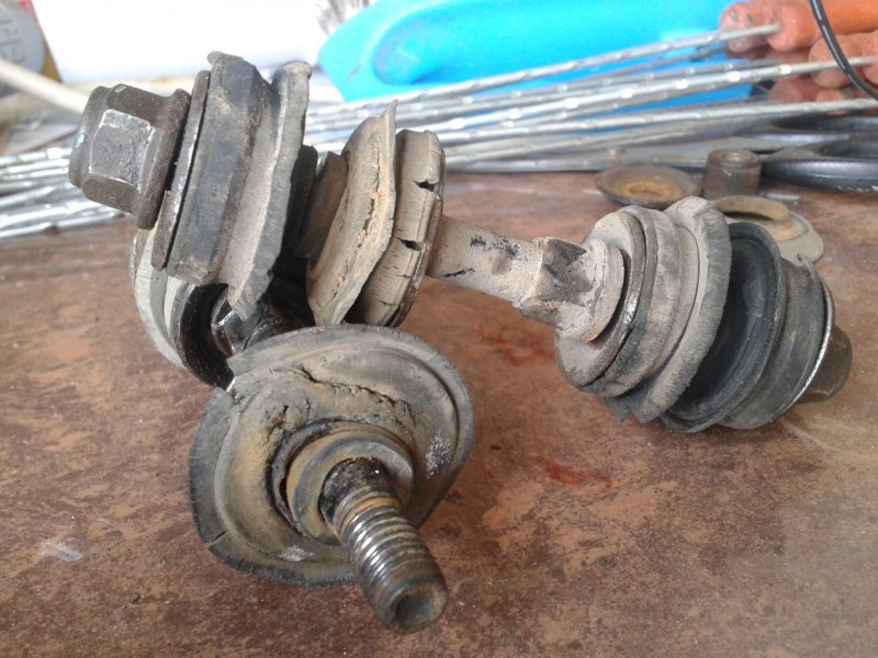

Буран
Буран
  • 598 сообщений
  • Имя:376888959
Может быть вот это:
Тяги стабилизатора. У меня тааааак брякало....
Взял вот это: 0123-YAR Febest
