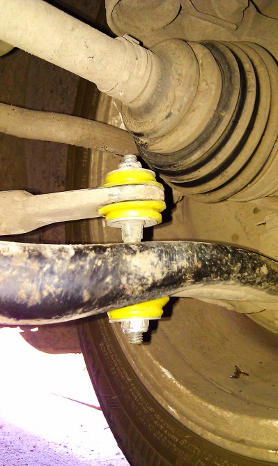

ФЕБИ не айс! Поставил 3 месяца назад(проехал ну если пару тыщ)- в выходные менял-просто в хлам все восемь штук(езда по москве по асфальту).Сейчас поставил полиуеритановые(точка опоры),буду надеяться,что послужат...
Точно, не айс. А, может, так сервисмены прикрутили. Через 3 месяца било по правому рычагу. Залез в яму, сам поставил точку опоры:
http://s-file.ru/files/phpedyevM.jpgwidth=179 height=300http://s-file.ru/files/phppBjLQU.jpg[/img]
