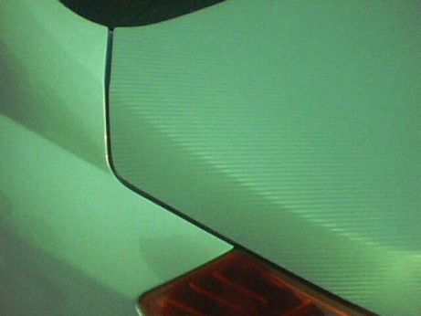

Рустам163 Опубликовано 11 февраля, 2013 Автор Жалоба Поделиться Опубликовано 11 февраля, 2013 На выходных поэксперементировал с крышкой багажника, купил серый винил и почти 3 часа тянул его на крышке. на верх наклеился без особых проблем, но углы и загибы меня озадачили основательно. Фотика небыло, на телефоне не очень хорошо получилось, но пока что есть, потом сделаю нормальные. Весной хочу боковые дуги начиная от уровня багажника и до переднего крыла, уголки капота по краям (от фар и треугольником вверх по выштамповке на капоте), ну и крыша. И отвечу сразу, если кто-то начнет спрашивать зачем? и то да сё,,, просто я так хочу!!! Цитата Ссылка на комментарий Поделиться на другие сайты Поделиться
mb4rever Опубликовано 11 февраля, 2013 Жалоба Поделиться Опубликовано 11 февраля, 2013 зато лкп сохраниться Цитата Ссылка на комментарий Поделиться на другие сайты Поделиться
Рустам163 Опубликовано 11 февраля, 2013 Автор Жалоба Поделиться Опубликовано 11 февраля, 2013 особенно когда друзья в гараже пивко любят попить, а стола-то нету Цитата Ссылка на комментарий Поделиться на другие сайты Поделиться
RuslanD Опубликовано 12 февраля, 2013 Жалоба Поделиться Опубликовано 12 февраля, 2013 Я как специалист по автовинилу могу сказать следующее. Винил действительно сохранит качество ЛКП, но при условии правильной накатки. Пленка с имитацией под карбон НЕ ПРЕДНАЗНАЧЕНА для покрытий с улицы. Эта пленка изначально для интерьера. Хотя я лично перекатал около 100 км такой пленки на разных авто. И даже себе клеил карбон но только на зеркала, рейлинги и по салону. Был у меня пару лет назад форд-эскорт 1997 г.в. Я его перед продажей полностью перетянул глянцевой пленкой. Предварительно машина была подготовлена под покраску. Смотрелась супер. До сих пор ездит с пленкой. Так вот я о чем: Есть правила по использованию пленки: 1. Пленка должна быть из серии Oracal-970RA (спец. литая пленка для авто, яхт и т.д.) 2. Пленка под Карбон 3D (должна быть Oracal или KPMF) 3. Накатывать должен специалист или человек у которого руки растут правильно. Приходилось переклеивать после чудо мастеров из гаражей. 4. Условия при поклейке должны быть стирильными. 5. Никаких китайских пленок и подделок не должно быть! Это на пару месяцев. И клей остается на ЛКП. Я знаю, что говорю. Была у меня своя автовинил-мастерская когда был бум. Сейчас занимаюсь этим только для своих и для себя. Правда иногда и за деньги. Работа не из легких. Если кому интересно, проконсультирую. Цитата Ссылка на комментарий Поделиться на другие сайты Поделиться
