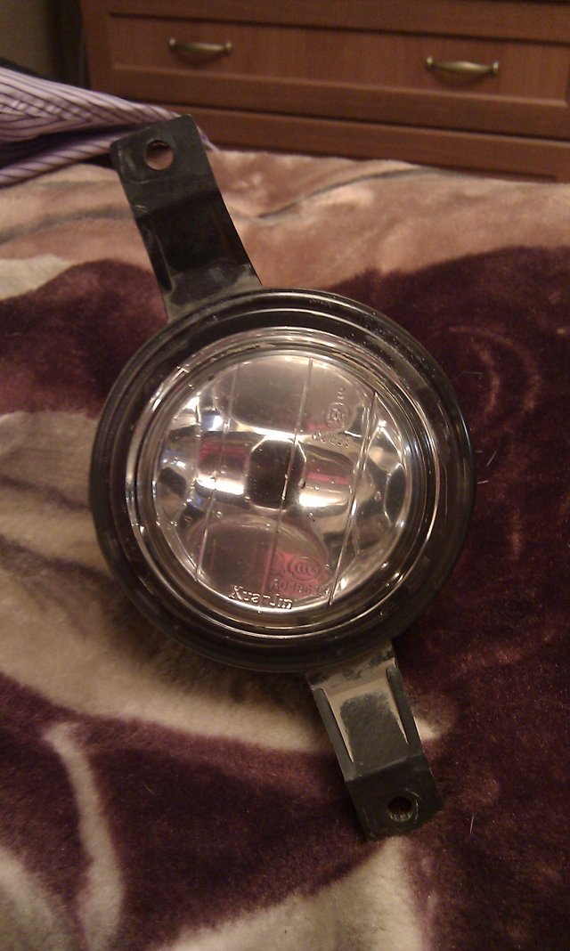

сеня заметил что одна противосуманка не горит, вышел постучал, а она загорается ярко ярко на секунду и тухнет. Кто разбирал их, подскажите?  Фото приветствуется (схема разбора)

Попробую показать на снятой.
Вид спереди:
Вид сзади:
[img width=300 height=179]http://s-file.ru/files/phppUU0fN.jpg[/img]
Сверху на фото винт (почти на 12 часов). С его помощью через белую пластмассовую тягу (она у меня лопнула - поэтом фару и снял) регулируется вертикальное положение луча. Горизонтальный луч не регулируется.
Положение зеркала фары в крайних положениях винта:
[img width=300 height=179]http://s-file.ru/files/phph8LcvT.jpg[/img]
[img width=300 height=179]http://s-file.ru/files/phptqWXZM.jpg[/img]
Лампу менять можно из ямы. Но геморно. Левую я поменял, до правой так и не дотянулся почему-то, поэтому выкрутил 2 самореза (голова на 7) и вынул фару.
