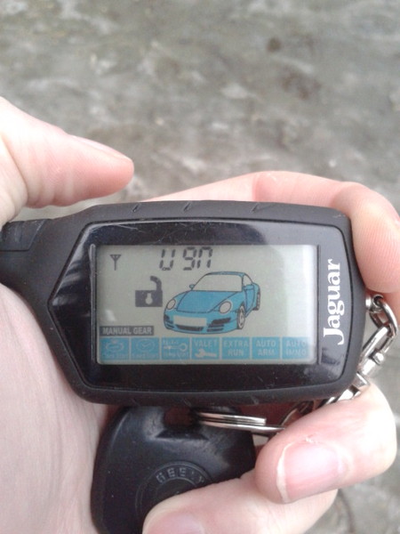

есть проблема
частенько после постановки машины на охрану появляется вот эта надпись и открытый замочек на экране...
после проверки температуры авто, надпись исчезает и замочек закрыт
что эта надпись значит?
http://content.foto.mail.ru/bk/paradisa/_myphoto/i-26.jpg
  • Ответов 869
Ошибка u9n возникала мало у кого, говорит о слабом напряжении аккумулятора или провод к сигналке имеет плохой контакт( нужно протянуть прямой провод от акума к сигналке) :ah:
Ошибка u9n
Было у моей сигналки такое. Поменяли канал связи между брелком и мозгами сигналки и всё. К электрику съездил,он на форуме "Старлайн" вопрос задал своим. Вот,лечится переходом на другой канал.
А у меня на Старлайн надписи такой нет но бывает замочек открытый показывает. После нажатия 3 кнопки(температура) замочек обратно закрытый. Часто такие глюки.
