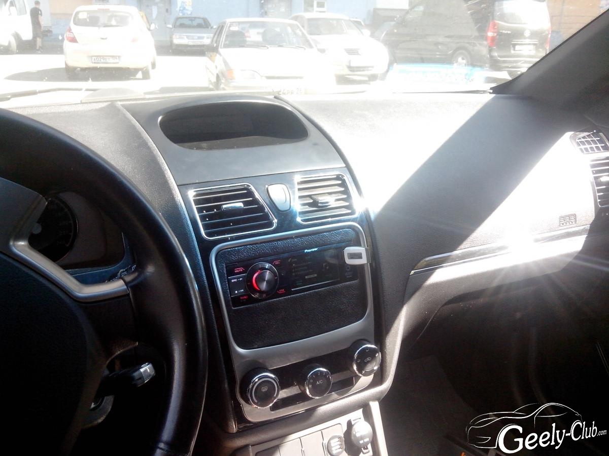

Monah26 Опубликовано 30 сентября, 2015 Жалоба Поделиться Опубликовано 30 сентября, 2015 Кстати: я себе 1din поставил утопив в панель, которую вырезал из двп и обтянул кожей. На фото видны следы от саморезов, хотя глазами не видно, если кто будет делать учтите это. Цитата Ссылка на комментарий Поделиться на другие сайты Поделиться
