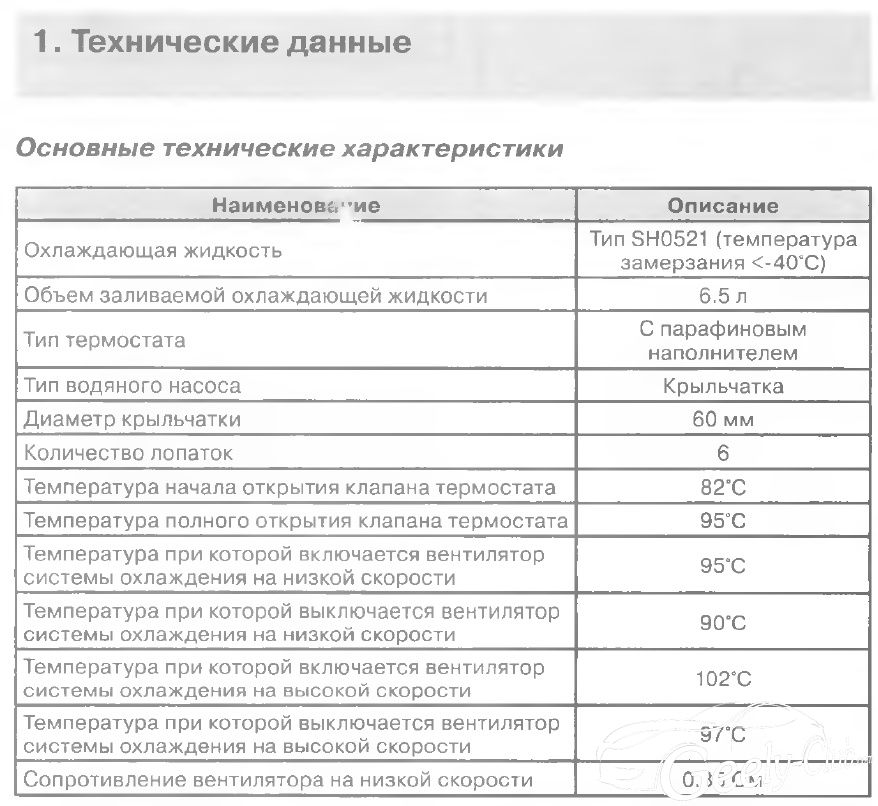

 Споров много читать надоело. Кому долить, тогда можно долить просто дистилированную воду от 0,1 до 0,5 литра. Температура замерзания ОЖ в основном -40 С, если разбавите водой ну снизится до -30-35 С и что? Если есть возможность поменяйте, промыв систему дистилированной водой. А так есть руководство по ремонту GEELY EMGRAND EC7, там все написано. Руководствуйтесь здравым смыслом, своим регионом и условиями эксплуатации авто.
 The technique standards : TL-VW774,   ASTMD3306,   JIS K2234,   SH0521-2003     and Q/3200LPSH 15-2004.
http://www.geely-club.com/forum/uploads/gallery/album_115/gallery_6449_115_26850.jpg
