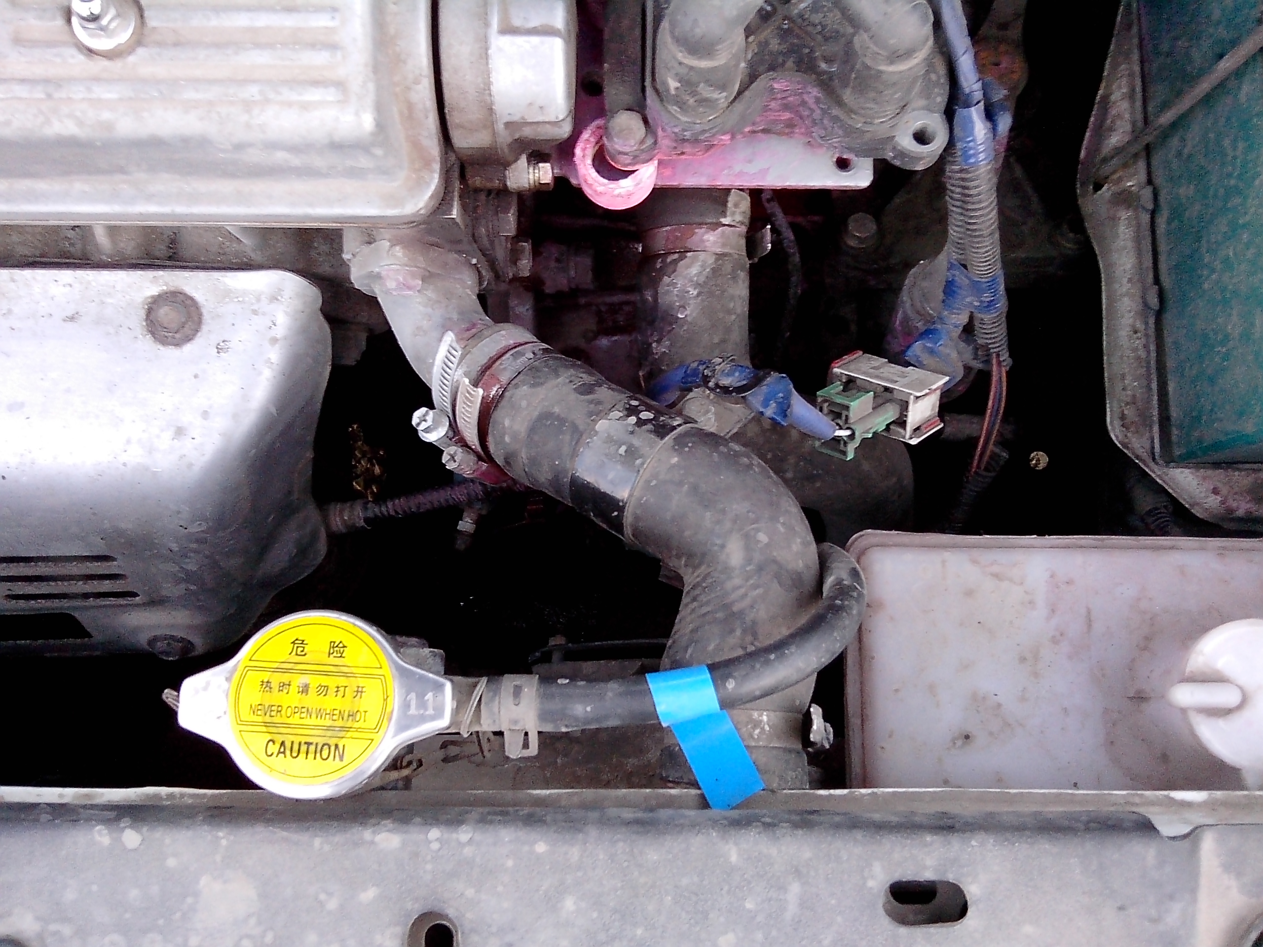

Подошел нижний патрубок радиатора от ВАЗ 2101 :) Уже катнулся полторы сотни км с кондеем - полет отличный.
Небольшой фотоотчет:
1. Кровопускание  :ai:
2. Обрезание  :))
[img width=300 height=225]http://s-file.ru/files/phpNxgSJb.jpg[/img]
3. Цена вопроса - 88 рублей  :ay:
[img width=300 height=225]http://s-file.ru/files/php92dXAI.jpg[/img]
4. Стоит, как родной :)
[img width=300 height=225]http://s-file.ru/files/phprIj9OP.jpg[/img]

чет не пойму что это такое?

Провода и разъем на первую лямбду.

Вот видишь)))) Было бы желание))) Молодец!
