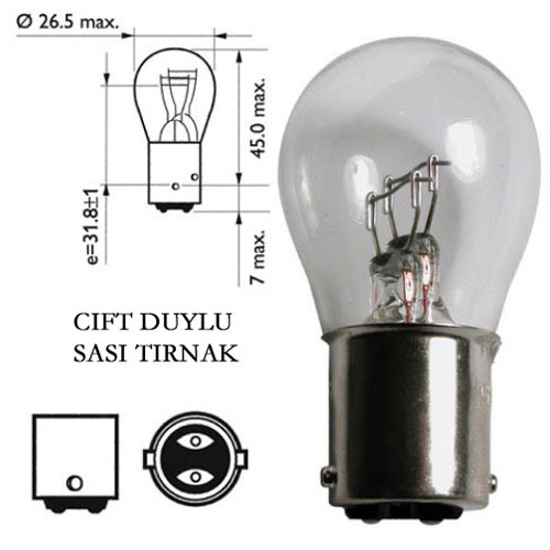

Кстати изучая фотку
http://images.hepsiburada.net/assets/OA/500/otm011151.jpg
у меня возник вопрос, лампу установить в цоколь можно единственным способом, или двумя (т.е. с поворотом на 180 градусов относительно правильного положения).
