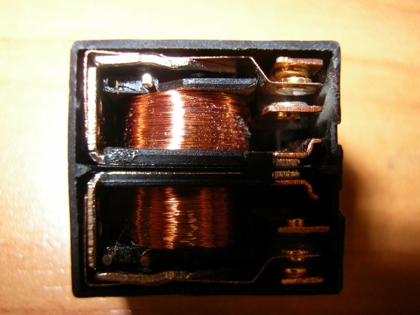

У меня на атаке тоже стала залипать "релюшка" поворотников, виной всему оказался слишком маленький зазор между контактами из-за чего сильно горят контакты и прикипают. Срезал верхушку у реле как оказалось это 2 реле в одном корпусе, зачистил контакты....хватило на неделю. Прикупил 2 других реле с более мощными контактами(главное чтобы ток обмоток не превышал допустимого), запаял проводками вместо неисправной и приклеил их к корпусу.... работает уже год без проблем!
[img width=300 height=225]http://content.foto.mail.ru/mail/dsbobs/4/i-6.jpg[/img]
[img width=300 height=225]http://content.foto.mail.ru/mail/dsbobs/4/i-11.jpg[/img]
[img width=300 height=225]http://content.foto.mail.ru/mail/dsbobs/4/i-9.jpg[/img]
