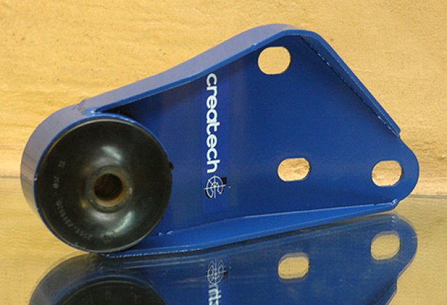

А тюнинговую от 8-ки, никто не пробовал? Стоит как 4 простых, но на вид, попрочнее будет.
http://tuning-vaz.ru//imgs/prod/t_0006_00092_1-640.jpg
Эта опора - обычный сайлент блок, поставишь и вся вибрация пойдет на кузов.
Подтверждаю на все 100%, вибрации добавится...
И родная это то же обычный сайлентблок. Только может немного помягче.
