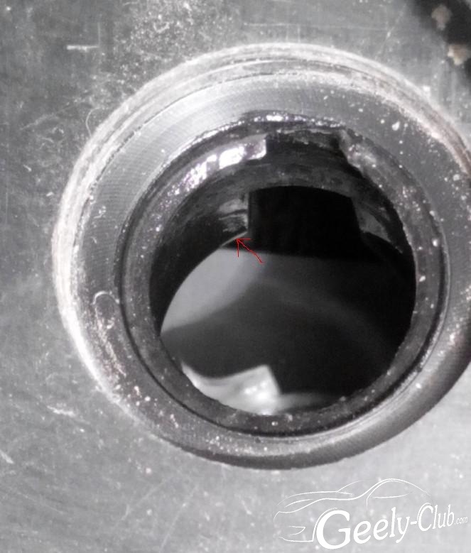

Кому не трудно посмотрите в аккумуляторе уровень электролита,он по низу отмеченной стрелкой post-13071-0-43672700-1423064823_thumb.jpg или ниже
@nikolaevich, Берешь полоску картона и опускаешь, норма 10 мм.
10мм от отмеченного стрелкой и до электролита,так?
10 мм от пластин, во всех акумах электролит должен быть выше на 10 мм.
http://autopeople.ru/images/post/21/375321/remak1.jpg
понятно,спасибо.
