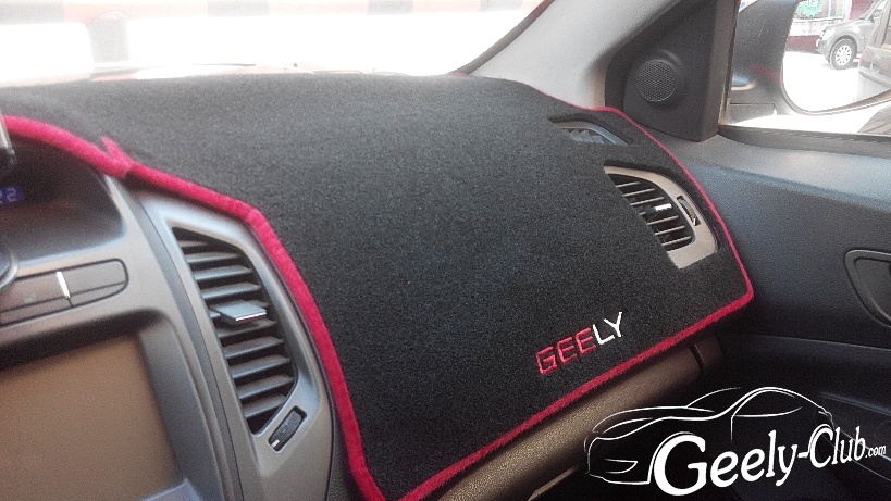

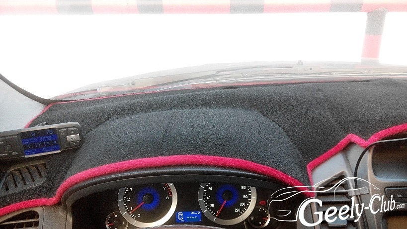

145т.км : китайчик ездит,почти каждый день примерно по 200км, проблем таких чтоб серьезных нет пока, двигатель в порядке-уровень масла от замены до замены по верхнюю метку,масло нигде не течет не сопливит(двиг и кпп сухие).Из не исправностей- пока руки не доходят заняться одометром,показания занижены т.е. проезжаю 1км, а на одометре только 250м наматывает,так что потеплеет буду заниматься. И надо опять поменять привод ЦЗ водительской двери(звук такой как опять вал обломился,и кнопка блокировки не срабатывает),думаю мой косяк был при установки нового привода,мысль такая что тягу блокировки неправильно подсоединил. Вот такие неисправности на данный момент. Прикупил на Ali накидку на торпеду чтоб от солнца бликов не было,хорошая штука реально помогает,я подобное видел еще в 95г. в Эмиратах у местных таксистов. post-13071-0-03160400-1492270407_thumb.jpg post-13071-0-58984900-1492270459_thumb.jpg , в комплекте идут липучки,чтоб на торпеде накидку закрепить.

Еще как бывает,прошлое ВСЕ лето от 25 до 38 градусов, дождь два раза был и то так побрызгал чуть и все. Да и сейчас у нас -20, небо чистое и солнце светит будь здоров,и когда выезжаешь с тени на солнечную часть дороги просто не видишь что впереди машины происходит. А с этой накидкой такой проблемы вообще нет,для этого и покупалась.
а можно еще пару фоток этой накидки сделать, всегда было интересно как она в реале выглядит
завтра попробую еще пару раз щелкнуть
post-13071-0-66974400-1492523939_thumb.jpg post-13071-0-98360000-1492524000_thumb.jpg в комплекте два пакетика с липучками post-13071-0-64817700-1492524075_thumb.jpg и по толщине примерно 5-6мм post-13071-0-68776300-1492524132_thumb.jpg ,так же есть отверстия под обдув лобового стекла. И общий вид сверху https://ru.aliexpress.com/item/Geely-GC6-Car-dashboards-shade-mat-Non-slip-mat-Car-accessories/32605029821.html?spm=2114.30010708.3.194.8Nz8JO&ws_ab_test=searchweb201556_0,searchweb201602_3_10017_10034_10021_507_10022_10032_10020_10009_10008_10018_10019,searchweb201603_9&btsid=f578d61c-fb04-4ccb-b419-fd342802d801
Спасибо! интересно выглядит эту штуковина )
