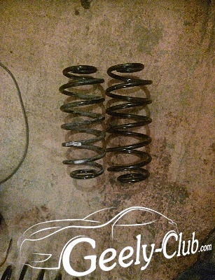

Пробег уже 21500 км,с 30 декабря и по сегодня от -40 до -44(сегодня с ветром)машинка ведет себя хорошо ,на 20т.км когда менял масло проверил резиноизделия т.е. пыльники шрусов,рулевой рейки,шаровых все целое,от сильных морозов пока не потрескалось не порвалось и это радует. На выходных наконец-то занялся заменой задних пружин,чтобы приподнять задок. Были заказаны усиленные пружины клаксон 73916(GEELY 1014013916),в итоге они оказались такими же как стоковые 0016.jpg т.е. диаметр прутка, количество витков, длина(на 1 см длиннее),и по усилию на сжатие одинаковы.
Может надо было с начало спросить...

Ответа не было бы,поэтому и решил рискнуть. Завтра поеду на разборку попробую подобрать по образцу,но чтоб длина пружины чуть больше была

Ответа не было бы
Зря ты так думаешь, скинь мне размеры я посмотрю и по выбираю.
Усиленные не всегда означает длиннее и толще, жёсткоть изменяется составом сплава стали из которого сделаны пружины. Да и по высоте старые и новые одинаковые, пока их не нагрузишь, разницы практически не видно.

nikolaevich,
Меня интересуют, твои размеры.
Ф прутка 11.5 или 11.75, длина 324 или 345 мм
