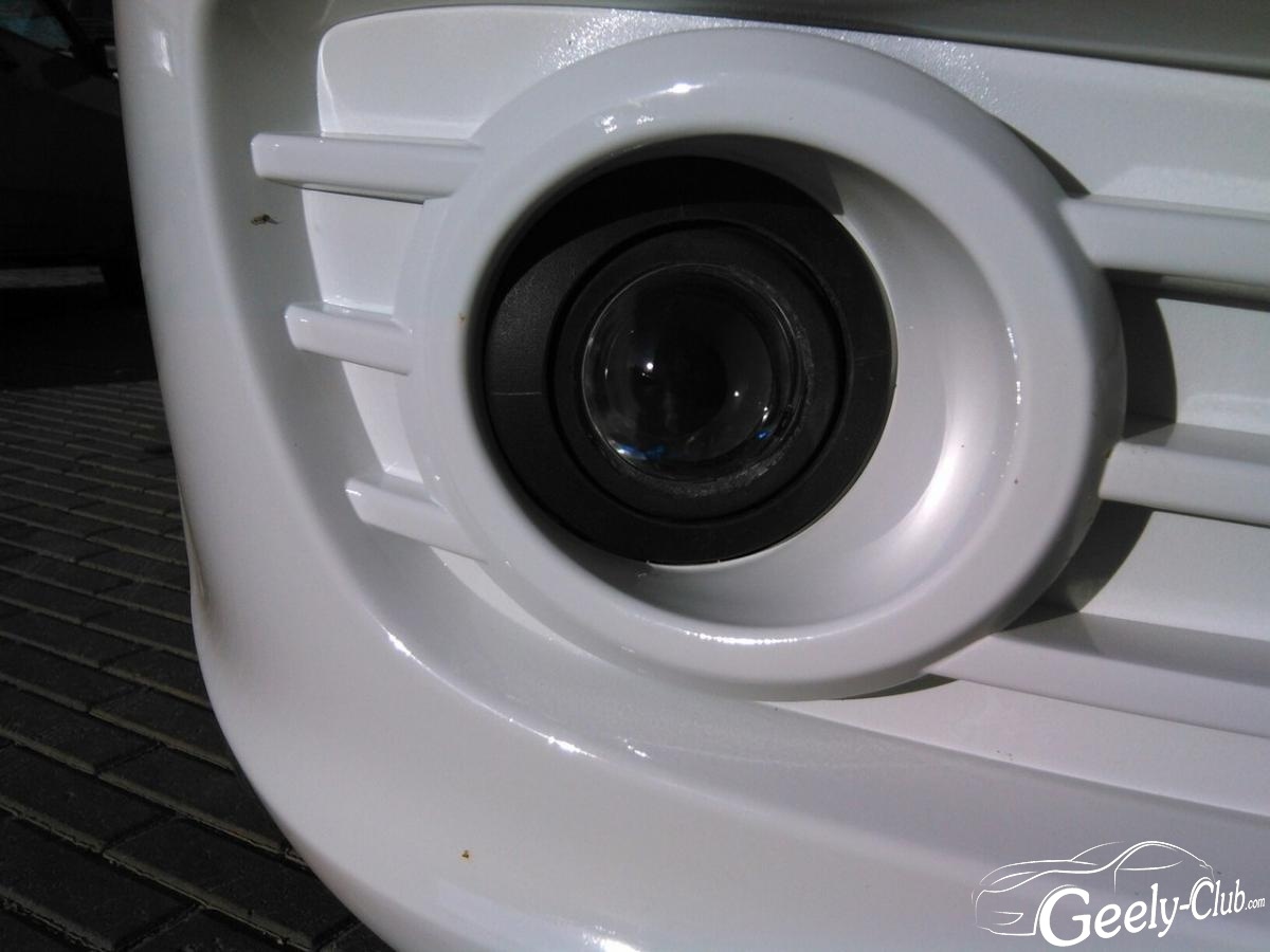

Прошло не мало времени,5 месяцев я ждал передний бампер. Как говорил диллер,отсутствие на складе в москве. Радость обошлась в 10 т.рублей. Из них 3700 заводской бампер,1300 краска,5000 рублей окраска. Менял сам. У диллера работа обошлась бы дороже,мне сказали что только окраска от 8500,плюс снятие и установка,и краска не понятно на сколько.нов бампер.jpg нов птф.jpg

Пока делать было нечего сколхозил линзовую птф,как будет светить выложу позже,как проверю настройку .

Vasiliy (Kirov), Что за ПТФ линзованные? Дай ссылку, поделись.

Купил Китайскую фару для калины,а дальше приспособил её в заглушку для ПТФ. Сразу зкажу что линзу захотел не из-за ксенона,а потому что разбить сложнее.DSC01497.JPG Стоит 1100 рубDSC01498.JPG DSC01499.JPG DSC01500.JPG DSC01501.JPG DSC01502.JPG DSC01503.JPG DSC01506.JPG Стоимость 200 рублейDSC01507.JPG DSC01511.JPG DSC01569.JPG DSC01568.JPG DSC01570.JPG DSC01573.JPG DSC01574.JPG Крепёж переделал при помощи сваркиDSC01575.JPG DSC01576.JPG

Есть регулировка по высоте

Боюсь, что кроме ДХО из них ни его не получится:(

Вроде бы от эмгранд хэтч подходят, да и стоят недорого, от 600р. в ехите, вот номерок 1067002015

Только времечко нашёл сфоткать и поделиться... Как светит ПТФ IMG_20151114_175818.jpg Ближний IMG_20151114_175842.jpg Ближний + птф IMG_20151114_175832.jpg Ближний IMG_20151114_175944.jpg Ближний+птф IMG_20151114_175954.jpg ПТФ IMG_20151114_180003.jpg Габариты с АЛИ 1447137825447.jpg 1447137825772.jpg IMG_20151114_180034.jpg
