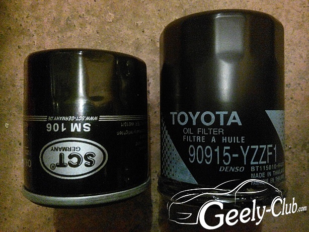

Значит надо ставить фильтр с хорошим клапаном, мне нравится  Mann W 68/3
Mann-новский фильтр по размерам такой же как SM106? я на 20т. масло менял и фильтр поставил тойотовский post-13071-0-82633800-1419523942_thumb.jpg ,стало значительно лучше, чуть тарахтит только после ночной стоянки. С SM106 тарахтело при каждом запуске двига в течении дня.
У SM106 обратный клапан хуже держит масло в системе, поэтому и тарахтело при каждом запуске.
