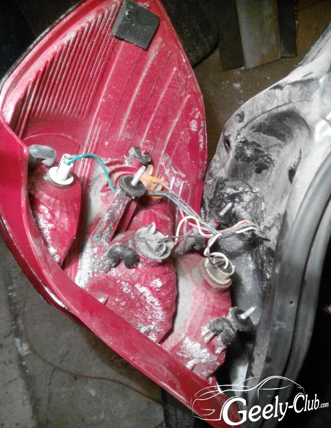

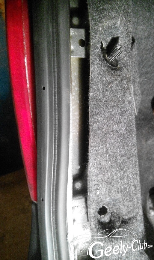

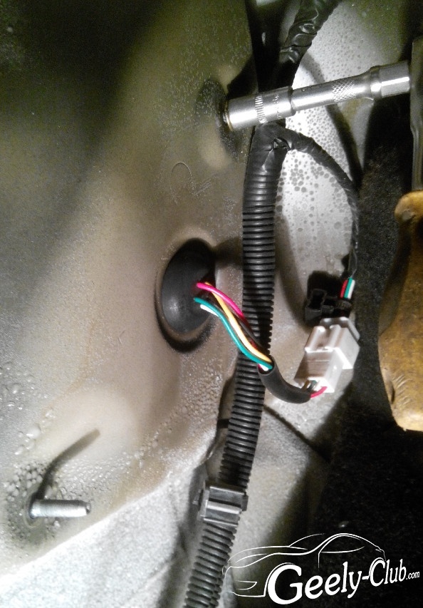

Задние фонари что интересует? Если номерки то левый - 1017016433, правый 1017016432. Если заменить в них лампы то вытаскиваешь две клипсы 0035.jpg отгибаешь обшивку, ключом или головкой на 8 откручиваешь три гайки 0036.jpg давишь на шпильки и фонарь снят 0037.jpg . Если цена,то в Норильске мне бы стоило 0038.jpg .
