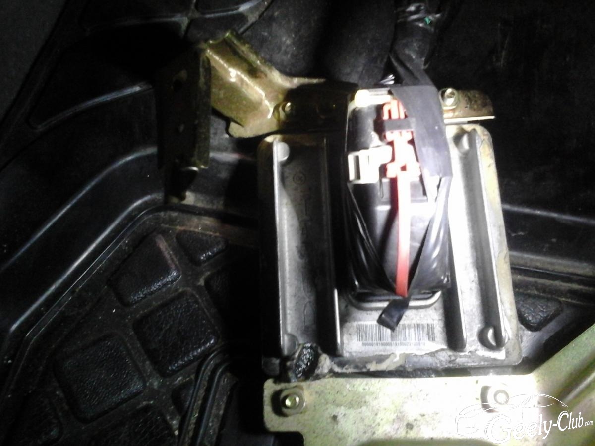

Выявил проблему, теперь надо как то её залечить, проблема в каком-то проводе который идет к/от мозгов у пассажира, пошевелил его немного рукой и повел ключ на старт - завелась, потом что бы точно определить что это в нем проблема в заведённом виде его подвигал и заглох. Теперь ищу как снять мозги что бы всю панель не снимать нижнюю.
Снял мозги, проверил контакты, оказалось что там на держателе (маме) маленький кусочек пластка отломился (который к защёлке идет) из-за этого весь штекер неплотно прижат был и ходил ходуном....перепробовал всё со стресс тестами и единственный вариант закрепить норм штекер без этого кусочка, или нового штекера ( я даже незнаю где его найти можно) это старая добрая изолента: post-5477-0-50793400-1440236796_thumb.jpg
Вообщем перекрутил, собрал, все норм работает)))

@Delirant, Изолента рулит как всегда))))

В 22.08.2015 в 12:53, Delirant сказал:
Всем большое спасибо за помощь.
З.Ы. Хорошо что это не диоды виноваты а то с ними лучше выглядит.
Но это уже совсем другая тема....
Не совсем понял, где находится эта запчасть, от которой отвалился кусочек пластика?) Аналогичная ситуация произошла
@Александр2221 в ногах пассажира, над ними. Блок ЭБУ
