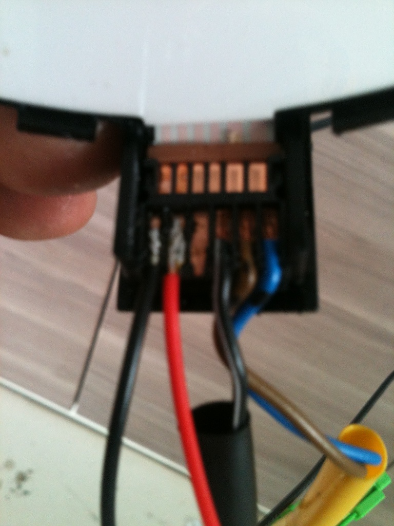

сегодня установил кнопки на руль, припаял к улитке 2 провода как на фотке.
http://www.geely-club.com/forum/uploads/monthly_04_2013/post-6790-1391436664,5885.jpg
Все собрали и магнитола на нажатие кнопок не реагирует. Магнитола люксовая штатная. Думали может питание не подается или не так спаяли, проверили цешкой. На нажатие кнопок цешка реагировала, значит питание подается. В чем может быть беда?

я вот думаю может у меня соединение не правильное?

В штатной нет настроек кнопок мультируля. Надо проверять в разъеме магнитолы сзади подключен ли провод
@jekpol, там 2 фишки и они подключены. Что за кнопки отвечает?
http://www.geely-club.com/forum/uploads/monthly_09_2015/post-7637-0-00053600-1442599643_thumb.jpg
За кнопки отвечает белый провод (пин 2 SWRC+). Его и звони.

Еще момент, Цешка реагирует на нажатие кнопок. Питание же с этого провода идет?
