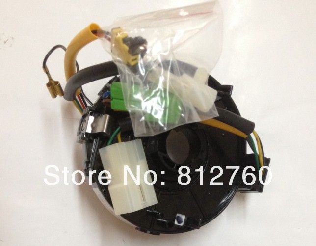

Ну у улитки контакты с 2х сторон. Сверху и снизу. Паять надо и там и там. Сверху паяется более менее просто, а снизу ппц полный )

Заказал и кнопки и контактное кольцо
Контактное кольцо - это улитка? Зачем ее заказывали?

я ее тоже заказал, чтобы не гемороиться с пайкой
Да, это улитка, а нужна она, чтобы не впаивать дополнительные провода, там они уже впаяны, причём с фиксацией, я бы и сам впаял, но боюсь, что шлейф потом потеряет свою гибкость, да и с подушкой могут быть проблемы.

Тогда непонятно:
Package Includes:
1 pcs left control button,
1 pcs right control button,
1 Set Wiring harness
и картинка:
Понял. Там ниже подпись под картинкой:
Note: The Above clock spring needs to add USD18. if you need it, please inform us after you place the order, then we will adjust the price for your order, then you pay.

Да, я написал ему что хочу к кнопкам добавить и кольцо, с английского переводится как часовая пружина, и он добавил мне его в заказ, таким образом получилось 53 доллара.

Сегодня забрал кнопки и контактное кольцо с почты, и сразу же взялся за установку, фото отчёт по установке уже есть, но от себя хочу добавить, с контактным кольцом дело сводится всего лишь разборке и сборке уже с новым кольцом и кнопками, никакой пайки не требуется, используются только штатные разъёмы, никаких проводов от магнитолы в рулевую колонку прокладывать тоже не надо, есть некоторые нюансы при разборке: болты которые крепят подушку безопасности лучше выкручивать не шестигранником, а звёздочкой, они сейчас продаются везде, выглядят так же как шестигранники, только под звёздочку,казалось бы люди тут пишут что можно и шестигранником, что я и попытался сделать, не вышло, проворачивает, когда купил звёздочки, то и сними туго отворачивались, почему? я это понял когда разобрал, на этих болтах резьба закрашена краской, что и затрудняло отворачивание, и не забываем ставить маркером отметки на руле и гайке, которая крепит руль, это чтобы потом руль не поменял своё прежнее положение на другое, проще говоря, чтобы криво не встал. и ещё для того чтобы кнопки заработали, нужно зайти в меню настроек в магнитоле, найти там кнопки и запраграммировать их, делается это так нажимаем нужную кнопку на руле и такую же жмём на магнитоле.
